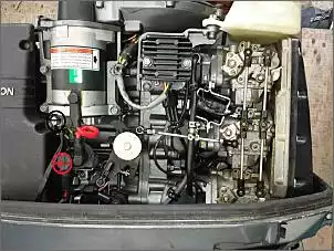

Ich habe da ein paar Fragen.
-Und zwar wo schließe ich die Batterie Kabel an?
-Ist das der originale Benzinanschluss oder wurde das event. mal verändert?
So wie ich das sehe wird dort einfach der Benzinschlauch dran gesteckt und mit einer Schelle befestigt oder?

Hier vermute ich mal die Anschlüsse rechts + links das -.
Richtig?

Moin Michael
- ist okay
+ kommt an das Relais linker Anschluß. (Gummikappe abziehen)
ist dort wo rechts das rote Kabel zum Anlasser geht den Du mit + bezeichnet hattest.
Gruß Karsten

Hallo Michael,
die Batteriekabel werden so angeschlossen.
Hits:	132
Größe:	184,1 KB
Der Benzinanschluss ist gebastelt.
MfG Walter
