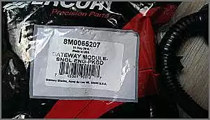

Danke für die flotte Antwort, möchte nur gern wissen ob dieses Gateway
Mercury NMEA Gatway 125€ inkl. VersandKlicken Sie auf die Grafik für eine größere Ansicht
Hits:	95
Größe:	59,6 KB
für meinen Motor passt, es handelt sich um einen Mercruiser 5,7l Efi Bj 1999
Gruß Mirsad

Das ist das richtige für Einzelmotoren. Ob Dein Motor Smartcraft kompatibel ist, kann ich dir nicht sagen.
Mercury meint hier:
All Mercruiser MPI (multi-port fuel-injected engines) sterndrive, inboard, and tow sports models with serial number 0M300000 and higher are compatible with SmartCraft instrumentation systems.
Gerhard

Einer von 99 wohl kaum!
Ab 2004-2005 rum,mein ich haben die Smartcraft!
Grad war hier wer mit einem 2001er da ginge es nicht!
Mfg Michael

ÄÄÄHHHMMM - Er hat ein EFI keinen MPI
