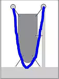

Beiliegend mal eine Skizze.
Matthias

Wenn Du die Vorleine auf der Backbordseite fest machst und auf Zug hältst, dann sollte das Boot nicht zum Nachbarn abdriften. Trotzdem würde ich eher mit dem Heck anlegen, Du hast ja eine Plattform für den bequemen Ausstieg. Die Mittelklampe würde ich eher mit einer Achterspring belegen.

Eine Leine durch den Ring mittschiffs am Steg scheren. Beim rückwärts fahren läuft jemand in Höhe des Rings bis fast zum Bug. Dann die Leine ausrauschen lassen. Du könnest auch eine zweite (längere ) Leine mit am Ring befestigt .

Spanne parallel zum Fingersteg eine Leine vom Hauptsteg zum Dalben. Ein Tampen, der um die Leine gelegt ist und mit beiden Enden an der Mittel- oder Bugklampe befestigt ist, hält dann das Boot schön am Steg während des ganzen Ausfahrmanövers. Ginge auch beim Einfahren.
Beim Anlegen würde eine Achterspring das Problem lösen, die Du beim Einfahren auf die Mittelklampe legst

Wenn genügend Platz ist (Bug/Steg), dann kannst Du das System auch mit der Heckleine auf der Backbordseite machen.
Es ist natürlich schwierig zu beurteilen wie es bei Dir wirklich aussieht, aber wie Du sagst einfach mal Ausprobieren, ich bin mir sicher Du findest einen angenehmen Weg. Ich würde halt immer versuchen das Manöver so zu gestalten, dass Du es eigentlich alleine machen könntest und Deine Begleitung nur eine leichte Hilfe darstellt.

Bei mir ist die Situation wie bei Dir, nur spiegelverkehrt. Mein Seitensteg ist an Steuerbord. Zum Anlegen habe ich eine fertige Leine mit zwei Augen am Steuerbord-Dalben, die ich beim Vorbeifahren auf den Mittelpoller legen. Diese Leine verhindert, dass ich in den bugseitigen Steg rausche und bei gaaaaanz langsam drehender Schraube zieht sie mich auch noch an den Seitensteg 'ran. Dann kann ich in Ruhe festmachen und bin automatische in einer optimalen Position.
Bei Ablegen wird diese Leine allerdings als erstes von der Mittelklampe gelöst. Als nächstes dann die Lee-Leinen, dann die Vorderleine auf Spring (damit "führe" ich das Boot dann bugseitig). Beim Vorbeifahren an den Dalben löse ich dann als letzten die Luv-Achterleine.
Ich habe mal gelernt, dass die Achterleinen zu den Dalben wegen der besseren Wirkung über Kreuz geführt werden sollen, d.h. die eine achterliche Leine geht vom Steuerbord-Poller zum Backbord-Dalben und umgekehrt.
Auf halbem Weg ist unter dem Seitensteg noch ein Pfahl. Vermutlich wäre es die beste und einfachste Lösung, wenn ich zwischen diesem Pfahl und dem Dalben eine Leine spanne. Denn genau das wäre ja der gewünschte "Gleitweg", wenn ich weiterhin die Mittelklampe dafür nutze.
Das ist eine sehr gute Idee. Werde ich mit einer längeren Leine mal ausprobieren, aber nur zusätzlich zu den Achterleinen. Aber sage mal: Diese Leine hätte ja durchaus eine Länge, wo man sich Sorgen machen muss, dass sie mal in der Schraube landet, oder?
