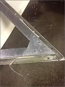

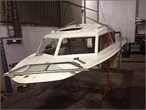

Die Gummis von meinem Microplus sind hinüber. Die Rahmen mit Scheiben habe ich ausgebaut. Wie bekomme ich die Scheiben aus dem Rahmen?
Die Gummis zu besorgen sind, glaube ich, nicht das Problem.
Aber die Rahmen sollen sich nicht verziehen.
Die Dreiecke auf den Spitzen waren verklebt und somit leicht verbogen beim abheben.
Wer kann helfen?
Danke
Hannes

Hallo Hannes, ich vermute mal, die Scheiben sind in die Rahmen eingeklebt. Um sie aus den Rahmen zu lösen, empfehle ich dir dünne geflochtene Angelschnur zu nehmen. Such dir eine Stelle wo Du zwischen Rahmen und Scheibe kommst und schneide mit der geflochtenen Schnur die Scheibe vom Rahmen. Danach kannst Du alles schön reinigen und sauber wieder einkleben.
Gruß Sylvio

Besser noch gehen Gitarrensaiten zum schneiden.

Vielen Dank für die coolen Ideen!
Als Angler teste ich erst mal mit der geflochtenen..
Zu Hause müssten auch noch Saiten sein..
