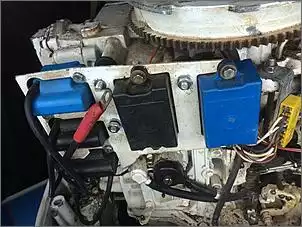

Ich sehe grad in deiner Gallerie dass es sich um das ältere Chrysler Model handelt. Ich glaub irgendwann in den 80ern wurden die Teile modernisiert oder anders gebaut.
Mein Baujahr 1986 (85 PS - 2 x CDI + 3 Zündspulen) sieht so aus:
Name:	Foto 10.06.16, 17 58 55.jpg
Hits:	87
Größe:	96,9 KB
Hab auf einem Zylinder Zündaussetzer. Also entweder eine Zündspule defekt oder eine der beiden CDI's.
Kann man dieses Model auch umbauen ?
Gruß Chris

Hallo Chris,
bei Deinem Motor ist schon die CDI Zündung ohne Verteiler verbaut.
Da kann ich nicht helfen. Ich habe nur Motoren mit Verteiler und meist noch
mit mechanischem Unterbrecherkontakt.
Aber hier gibt es Schaltbilder und jede Menge Infos:
http://www.maxrules.com/graphics/for...thru91A_CD.jpg
oder hier:
http://www.maxrules.com/forcetech.html
Jo
