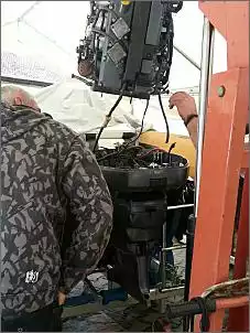

Habe den Fehler gefunden...!
Waren noch Reste vom alten impeller im Kanal Klicken Sie auf die Grafik für eine größere Ansicht
