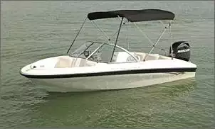

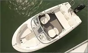

Warum nicht eine Bayliner mit Aussenborder?
Gibt es auch in neuerer Variante, so wie meins: 160 BR
(knapp 5,-- mtr. lang)
Allerdings nicht in großen Mengen am Markt, dafür muß man etwas Glück haben, eine zu erwischen.
Das Boot ist NICHT aus der üblichen Polen-Fertigung, sondern wird in Mexico hergestellt.

Hier ist noch eine inseriert: Bayliner 160 BR mit 50 PS (PaidLink)
Wenn Du möchtest, kannst Du Dir mein Boot gerne bei Gelegenheit ansehen, die meisten Bayliner-Händler haben das Modell nämlich nicht am Lager.

Heinz...Heinz...
Du bringst mich hier auf ganz üble Ideen...:mrgre en:
Ich glaube, im kommenden Winter setzte ich mal die Säge an...
Und bau meine "CatiII" auf AB und Bowrider um....
Wenn ich allein bei deinem "von oben" Foto sehe, wieviel Platz der AB plus "vorn offen" bringt...legger...,
