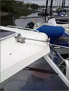

Ich habe ein kleines Horn auf unserem Boot.
Im letzten Jahr hat es ein paarmal "gestottert" Dieses Jähr hat sie nur einmal gehupt, seit dem ist sie still. Wenn ich hupe, merke ich das der Sicherungsautomat abschaltet. Ich weis leider nicht wie so ein Horn aufgebaut ist, gibt es da vielleicht eine Trick um die zu reparieren, oder muss ich eine neue Kaufen ?

http://hartmut.homelinux.org/Oldtimer/Bella/Hupe.html
Standarthupe aus alten Zeiten, wichtig die Einstellschraube, sollte die bei Deiner Trööte zu finden sein, mal ne halbe Umdrehung hin und her dran drehen, die ist auch für ne scheinbare Kurzschluss zuständig,

Sehe grade, jetzt ist auf einmal erst ne Bild da,
ist ja ne lange Trööte, da wird Wasser reingekommen sein und das Ding ist in der Regel innen verrostet, mal auseinanger schrauben und reingucken,

es kann gut sein, dass der Fehler im Zuführungskabel liegt (zu niedriger Querschnitt) und eventuell der Bordspannung.
Ich würde das Teil mal abschrauben und direkt an eine volle Batterie anschließen.

Horn geöffnet, Membranschraube gelöst, Rostlöser dran, alles OK
Funktioniert 1A
