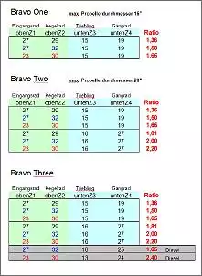

Bravo 1.81, 2.0 und 2.2 haben das gleiche Unterteil
LG Michael
Name:	Bravo Untersetzungen.jpg
Hits:	145
Größe:	119,5 KB
