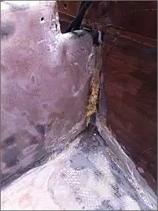

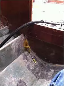

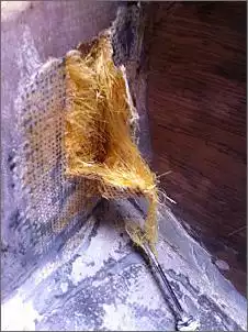

was hat die Werft denn hier falsch gemacht?
Bei allen Winkellaminaten am Hauptschott ist die oberste Lage nicht ausgehärtet. Total schmierig beim Schleifen und klebrig faserig wenn man mit dem Schraubendreher drin rum wühlt.
Hat die Werft da etwas falsch gemacht und ich kann evtl. Regressansprüche stellen oder ist das eine Alterserscheinung?

Moin christoph..
Regress wird schwierig...wie alt ist das Boot denn??
kannst du die Lappen so abziehen vom holz?

So abziehen geht aber halt Faser für Faser, als wenn man Sauerkraut von der Kühlschranktür kratzt. Da drunter kommt dann aber erst mal festes Laminat und die Farbe die drüber war war auch ne feste, geschlossene Schicht.
Das Boot ist erst 42 Jahre alt.
Regress war nicht ganz ernst gemeint aber mich würde schon interessieren was da falsch gemacht wurde oder was da im Laufe der Zeit passiert ist.

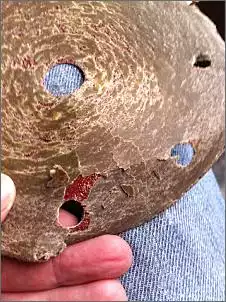

So sieht es nach der Bearbeitung mit der Rotex aus.
Nach diversen 40er Scheiben, auf denen das Zeugs hart zu werden scheint. Die Scheiben sind Stocksteif und beim Knicken bröckelt das Zeugs ab.

Vielleicht wurde die farbe darau zu früh rauf gemacht...da kann man jetzt viel mutmaßen...
Da musst du jetzt wohl oder übel durch.

Für mich sieht das nicht nach werftseitig angebrachter Laminate aus, vermutlich hat da jemand nachträglich laminiert und mit dem Härter gespart.
Ich würde in den sauren Apfel beißen, den Rotz entfernen und mit Epoxi zwei neue Lagen auflaminieren,
Siggi

Am Härter kann man bei Poly nicht sparen. => Katalysator...
Könnte aber sein, dass es Laminierharz ohne Paraffinzusatz ist, das bleibt klebrig.

Das habe ich jetzt auch gemacht, bzw. angefangen. Ich schleife alles und ziehe in jedem Winkel ne Hohlkehle und mache zwei Lagen 600er Matte mit Epoxy drüber. Ist evtl. Übertrieben aber hab ich noch liegen.

Nimm normal Polyesterharz...Es besteht kein Grund, Epoxy zu nehmen...
Hast du neues Polyesterharz, härtet der Rotz bei angebrachten Temperaturen
auch vernünftig aus...
Mutmaßen kann man viel, vielleicht wurde das Innenleben schon mal erneuert.
Auch ohne Paraffinzusatz ist das Zeug irgendwann hart, wenn du dort nicht mehr ran musst, kannst du dort normales Polyester nehmen...Das Topcoat anschließend kann theoretisch Paraffin enthalten...muss aber auch nicht...

Denke auch das an der Stelle mal etwas ausgebessert ( verschlimmbessert ) wurde.
Das es am Schleifgerät aushärtet liegt an der Hitze die dort entsteht
