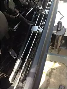

Hallo Leute,
könnt Ihr mir weiterhelfen? In einem vorhergehenden Beitrag wurde erklärt wie die JAMAHA Fernschaltung funktioniert. Ich habe sie ohne angebauten Motor ausprobiert und es funktionierte. Jetzt habe ich den Motor (einen SUZUKI) angebaut und die beiden Schaltkabel (Schaltung / Gas) angeschlossen.
Ergebnis erschreckend!!! Das was eigentlich Standgas sein muß ist hier Vollgas.
Im waagerechten Zustand des Gashebels könnte ich eigentlich den Vor-/oder Rückwärtsgang einlegen. Da jetzt aber Standgas in der senkrechten Stellung des Gashebels ist bekomme ich natürlich keinen Gang rein.
Ich habe versucht am Motor die Gasmechanik zu drehen - Fehlversuch - geht auch nicht.
Bild 2 zeigt Gasstellung am Motor in Standgas und Gasstellung Fernschaltung auch in Standgas. Würde ich jetzt die Fernschaltung auf Vollgas regeln, stimmte das Kabelende mit dem Motorstandgas überein. Ist aber falsch, denn eigentlich müsten beide jetzt schon übereinstimmen, da sie ja beide (Motor u. Fernschaltung) in der Standgasstellung sind.
Was nun, helft mir - Bitte
Kann man ggf. im Inneren der JAMAHA Ferschaltung etwas "umdrehen"?
Es wäre doch ein Jammer. Hab das Boot soweit hinbekommen und nun das!!!

Entweder ne andere Fernschaltung, oder du mußt dir eine Umlenkung bauen!

Mach mal die Schaltbox auf. Vielleicht kannst du die Anlenkung umhängen.
Hab da noch irgendwas im Gedächtnis, ist aber schon 28Jahre her, daß ich diese Box hatte.

Hallo Horst !
Der Gas-Bowdenzug selbst ist doch in einer Klemme an der Motorwanne befestigt`?
Also musst du dir eine Art Distanzstück bauen, welches dir die Möglichkeit gibt, diese Klemme um die 4-5cm ? weiter nach vorn (Bug) zu befestigen.
So das die Öse der Seele wieder exakt zur jetztigen Standgasposition des Hebels am Motor passt.
Vielleicht ein 4-5cm langer, schmaler V2A Winkel
Wenn möglich, dann stell doch mal Bitte ein Foto ein, wo man die Befestigung der Klemme erkennen kann
Oder du baust dir eine Art, Tillerarm in Miniformat
Lg Alfons

Hallo Alfons, nein, der Seilzug ist nicht zu lang. Das wäre nicht das Problem. Die beiden Systeme sind leider gegenläufig

heute neue Suzuki-Fernschaltung bekommen - Notstop noch nachgerüstet - ins Boot eingebaut geht hervoragend
Name:	86 Fernschaltung (2).jpg
Hits:	255
Größe:	70,7 KB
Gruß Horst
