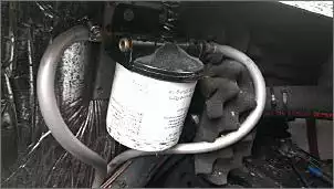

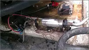

Ich habe heute eine Proberunde gedreht und nach 500m ist der Motor ausgegangen. Vermutlich die Zuleitung der Einspritzpumpe, meinte Cyrus (noch mal danke für die telefonische Hilfe).
Jetzt habe ich sie ausgebaut, läuft. Hat jemand einen Plan, wie eine nicht originale Benzinpumpe elektrisch angeschlossen wird?
Muss ich beim Benzinfilter etwas beachten? Filtert der oder scheidet der nur Wasser ab?

normal bekommen die nur Zündungsplus und Masse.
Originale Merc bekommen noch ein Signal vom Öldruckschalter.
Den Benzinfluß regelt der Gegendruckfühler.
Gruß Alex

ja, das Kabel führt zum Öldruckgeber. Wo kann ich denn beim Motor Zündungsplus abgreifen?

Hi Heiko,
am Besten über ein Relais, das über Zünd-Plus der Lima oder der Zündspule Strom von der Batterie schaltet.
Ich weiß nicht, was die Pumpe an Strom saugt.

Eigentlich sollte die Benzinpumpe beim Starten über den Hilfskontakt R des Anlassers mit Strom versorgt werden,
prüfe mal am Anlasser das lilane Kabel am R-Anschluss.
Rechts und links neben dem Hauptanschluss des Anlassers sind S, mit gelb/rot (Starteransteuerung) und R.
Gruss Konny
