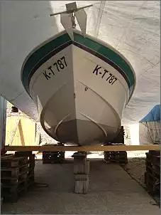

oder so, dann brauchste den ganzen Quatsch wie Hebebühne nicht
Name:	Foto Antifouling.jpg
Hits:	915
Größe:	66,5 KB

Anhang 535272
Und wie bekommt man da den Trailer drunter ?
Gruss Werner

der Holzklotz in der Mitte dient nur als Unterstützung des Balkens, das einzige was Du brauchst ist einen vernünftigen Wagenheber und einen dicken Balken, und natürlich Europaletten....
Dann baust Du die Paletten hinten und vorne rechts und links neben den Trailer, nimmst den Wagenheber und fänngst hinten an das Boot mit einem Stück Holz hochzubocken, wenn das Boot von den Langauflagen angehoben ist, packst Du auf die Europaletten ein weiteres Stück Holz , und schon liegt dein Boot hinten auf den Europlatten.
Vorne schiebst Du den Wagenheber unter den Kiel und pumpst das Boot hoch, Du musst aber relativ hoch, da Du ja mit dem Hänger unter dem Balken raus musst.
Klar ist eine Hebebühne einfacher, aber wer hat die schon.....
ich hoffe ich konnte es einigermassen erklären ?

Zitat von nohhh15 Beitrag anzeigen
Es gab hier irgendwo mal eine Beschreibung (weiß jetzt aber nicht, wonach man suchen sollte), die ging in etwa so: Stützrad vorne hochkurbeln, hinten Böcke unter die Zugösen rechts und links, Stützrad runterkurbeln, Trailer raus ziehen und Boot vorne abstützen...
So haben wir das gemacht...
http://www.boote-forum.de/showpost.p...7&postcount=25
Later, Mark
