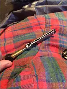

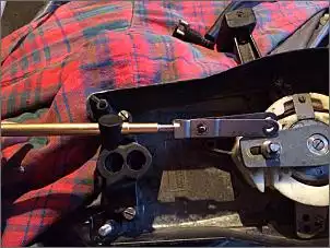

Ich kann dir auch ein Bild schicken wie diese montiert werden mit dem anbauest.
Oder ich komm Samstag vorbei und mach dir das vor Ort ;)
Hab nämlich auch ne QuickSilver Schaltung an meinen mercury Zügen mit dem Anbau Kit.

Auf diesem Bild erkennt man wie der Anbausatz daran befestigt wird.

Und hier wie er dann theoretisch an der schaltbox befestigt werden würde, wobei ich ihn nur rauf gelegt habe.

Erstmal vielen Dank an Luckyopel für die aufschlussreichen Bilder.
