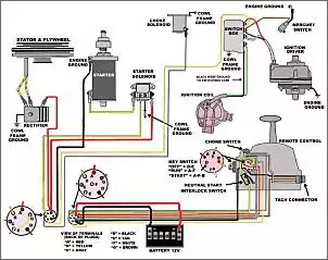

Hits:	1627
Größe:	85,8 KB
Der Choke wird elektrisch gezogen.
Der Hebel ist nur für das standgas verantwortlich wenn ich mich nicht irre.
Hast du die originale Schaltung dazu?
Für Choke musste Man den Schlüssel rein drücken( Art druck Taster).
