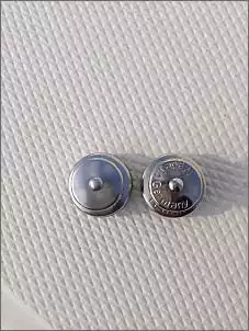

Ich hol den Beitrag mal nach oben. Ich hab die original Tenax und ein paar "keine Ahnung wie die heißen.
Der Unterschied ist schon immens. Nach zwei Wochen Benutzung klemmen die no name Knöpfe. Die guten Tenax öffnen/schließen absolut sauber.

Die meisten Tenax/Loxx und wie sie auch heißen mögen, gehen kaputt, weil sie falsch geschlossen werden. Das beobachte ich immer wieder bei einigen Kunden.
Dann sitzt was auf Spannung, der Knopf wird mit letzter Kraft rübergezogen und dann wird oben drauf gedrückt, um ihn zu schliessen.
Richtig wäre, mit 2 Fingern rechts und links daneben zu drücken und den Knopf von selbst einrasten zu lassen.
Den China-Scheiss erkennt man daran, daß die 3 Kupferspangen des Oberteils in Ruhestellung aus dem Knopf herausragen.
Mit freundlichem Gruß Götz

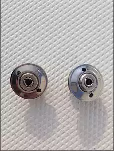

Die sehen völlig identisch aus. [emoji6]

Aber vielleicht ist auch einer Schrott von woanders, nicht aus China.
