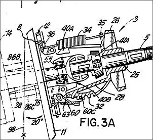

An alle die diese Lenkung haben:
Sichert bitte Schraube Nr. 55 mit Schraubensicherung.
Ich erinner mich ungerne an den Tag als ich bei 100 Km/h +
plötzlich keine Lenkung mehr hatte.

@ Claudius
Kannst du mal die höhe von dem Schnellverschluss messen, zusammengesteckt! Meine Nabe hat 5cm und das teil kann doch eigentlich kaum mehr haben!?
@ Henning
Sicher meinst du die beiden markierten Schrauben von denen eine durch das Loch im Vierkant des Lenkgetriebes geht?
Kann mir nicht ganz vorstellen wie da ein Lenkversagen passieren kann!
Mein lenkgetriebe hat ein rechteckiges Vierkanstück was in den Verstelladapter geht.Die Aufnahme des Vierkant besteht aus 2 Hälften die mit den beiden Schrauben zusammengehalten werden.Eine geht direkt durch eine bohrung im Vierkant! Auf der anderen Seite werden selbstichernde muttern verwenden.
Selbst wenn die eine schraube komplett raus ist geht die Lenkung noch weil der Rechteckvierkant sich mal nicht ebend drehen kann!
Nach studieren deiner Zeichnung bin ich der Meinung das du da was anderes hattest! Eventuell was noch älteres weil meine schon von 96 ist!!!
Kann auch keine 2te Schraube entdecken!
Da muss die ganze Lenkung schon vorher arg rappelig und wackelig gewesen sein oder du hast einen anderen Aufbau gehabt!?
Die beiden Hälften müssten schon komplett auseinanderfallen bevor sich das nichtmehr mitdreht!
