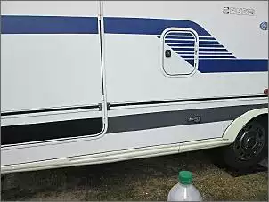

aus der Bucht, z.B.
Ich habe damit kürzlich, auch wenn es kein Bootsthema ist, mein WoMo wieder aufgepeppt

(Ich möchte mich hier nicht ins Thema drängen, nur zur Info: Man kann mit Folie sehr preiswert bei "Eigenleistung" Boot oder was auch immer aufhübschen)
