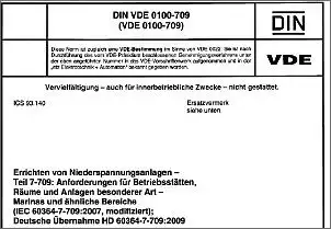

Jupp für alles in Deutschland gibt es Normen und auch das Landanschlusskabel ist in der Norm genannt.
Auch das jeder Steg seperat abgesichert sein Muss, welche Stecker und Steckdosen verwendet werden dürfen usw.
Nachzulesen alles über Elektrik auf Booten
Name:	vde 0129 schiffe.JPG
Hits:	123
Größe:	49,9 KB
und die Ausrüstung eines Landanschlusses und wie er sein muss ist hier zu finden.
Hits:	145
Größe:	71,8 KB
Da steht auch drinnen, das die MArinas in der EU alle bis zu einem Fixtermin dieser EU-Verordnung (dies ist natürlich die DEutsche Ausgabe) umgerüstet sein müssen.
1,5mm² nur bis 10A zulässig
und das jede Landanschlusssteckdose seperat mit FI ausgerüstet sein muss.
daher vermute ich, das beim TO auch ein FI rausfliegt. (kombigerät FI- Leitungschalter).
Aber der Leitungsquerschnitt ergibt sich schon aus der verlegeart und der Absicherung.
2 Belastete Leiter Absicherung muss man bis 16A rechnen (je nach Marina auch weniger ist bei freier Verlegung nur 2,5mm² erlaubt.
