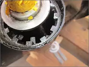

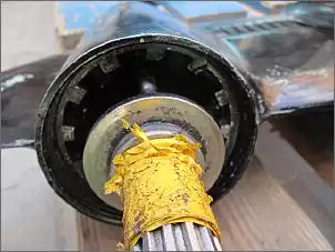

Mutter will einfach nicht aufgehen habe mir schon was gebastelt aber kein Erfolg
Ich vermute Linksgewinde.Hat jemand Ahnung wo es eine neue Mutter gibt

Hallo wiedermal,
links rum geht lose,also nach "Norm".
Was viele Bastler oder auch heimlich Vollprofis machen:
Das Teil ist aus ALU.
Bevor das Teil Deinen Fortschritt auf länger behindert,
nimm fetten Schlitzschraubendreher oder schlanken Meißel
und setz an den Kerben nach links an und hau drauf.
Am besten gleich total knacken und gebrochen rausnehmen.
Ersatz ist kein Problem.

Standard Mercury 402
Danke Manfred
Hatte auf der Mutter einen Pfeil gesehen der rechtsrum zeigt und mit off beschriftet ist.Deshalb war ich mir nicht mehr sicher ob links oder rechts

Danke Manfred
......jetzt bin ich verunsichert????????
(Der Hersteller hat immer recht, eigentlich)

wo bekomme ich eine neue Mutter , dann mache ich die alte kaputt

Haste drauf geachtet, daß der große Ring gesichert ist?
Da muß was umgebogen werden

Biege die Sicherung zurück und versuche die Mutter zu sprengen,ohne das Gewinde im Gehäuse zu beschädigen.

Habe die Sicherungsbleche zurückgebogen ist aber scheinbar alles reingegammelt,habe auch schon seit zwei Tagen mit Kriechoel gearbeitet(auch mit warm und kalt) werde die mutter jetzt entfernen und brauche danach eine neue

OP gelungen Mutter kaputt und draußen Sicherungsblech draußen Außengewinde ok
