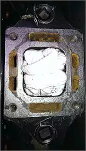

Moin, ich habe jetzt noch mal ein Knie abgenommen, und der Wassersammler sieht echt noch sehr gut aus, muss ich den jetzt trotzdem noch mal abnehmen? Von der Unterseite kann man doch auch nicht mehr sehen oder??
Gruss Volker

Wie ich Dir bereits per Mail geschrieben hatte inspiziere die Abgasknie gründlich. Die Sammler machen weniger Stress.
Die Knie setzen sich gerne im Ausgangsbereich zu und sorgen dann für schlechten bis keinen Wasserdurchlass und sorgen dann für einen Hitzestau.
Gruß Karsten

Ich habe beide Knie abgebaut, sehen eigentlich gut aus, sind nicht zugewachsen.
Ein Freund nimmt sie jetzt aber noch mal mit und strahlt sie so gut wie möglich....!
Danke für Deine Hilfe und Gruss Volker
