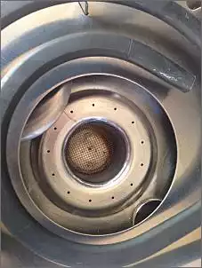

Hat jemand eine Ahnung wieso ein Kocher funktioniert? Ich habe Spiritus eingefüllt und versucht den Kocher an innen liegendem Netz zu entzünden. Jedoch ohne Erfolg.

Eigentlich nur Spiritus einfüllen , alles wieder gut verschließen und von oben mit einem Stabfeuerzeug anzünden. Man muss mit der Flamme zuerst Spiritus verdampfen dass sich dieser entzündet. Das dauert manchmal.
Bei mir geht das Feuerzeug ein paar mal aus bevor er brennt. Das ist normal.
über den Regler kann man die Flamme regulieren und wieder ausmachen.
Nie den Spiritusbehälter außerhalb des Brenners anzünden.

Hallo Billi, in der Anleitung steht irgendwas von einem Docht oder einer Wolle. Es gibt jedoch nur ein kleines Drahtnetz im Inneren und ganz in der Mitte ist ein kleines Loch. das Drahtnetz ist jedoch nicht feucht obwohl der Brenner gefüllt e ist. Vielleicht habe ich ihn nicht genug gefüllt?
Da geht gut 1l Spiritus rein.
Behälter beim Füllen auf 45° Stellen und über den Sieg eifüllen (so mach ich es bei meinem Origo was ja das gleiche System ist).

Muss er denn voll sein?

Nicht unbedingt aber das fließe sollte schon naß sein.

HI, auf dem Metallgeflecht sollt noch eine Gaze liegen, die nennt sich Inner chimney wick. Schaut so aus wie ein Pad zum Abschminken der Frauen.
Der Behälter sollte möglichst gut gefüllt sein. Bitte nur reinen Spiritus verwenden, kein Öl oder Paste verwenden.
Diese Gaze sollte von außen einmal getränkt werden, und dann anzünden. Durch die vorhandenen kleinen Löcher und dem Rohr entsteht eine Sogwirkung somit einer Gasflamme ähnelnd.
Diese Pads gibt es soviel ich weiss original bei Kenyon in Amerika und bei mir.

Ich mache immer nur wenig Spiritus in meinen Kocher. Ich habe den Eindruck, dass dieser sonst verdunstet und in paar Wochen 1 l einfach weg sind.
Ich mache es auch so, wie zuvor beschrieben: schräg einfüllen und mit Stabfeuerzeug anzünden.
