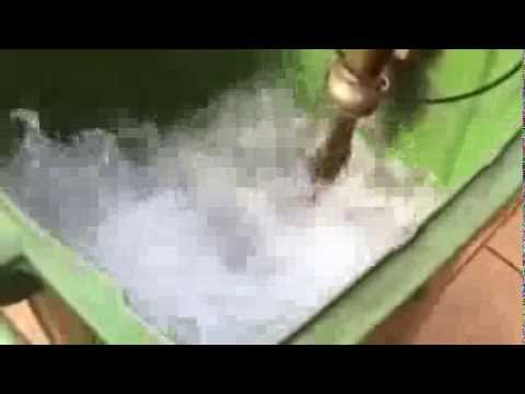

hallo leute!!
habe mich seit einiger zeit gefragt ob es nich möglich ist einen rasenmähermotor auf einen ab zu montieren. möglich ist es:
Außenborder aus Rasenmäher 6 PS
nun würd ich gern wissen was es da zu beachten gilt damit es funktioniert!
