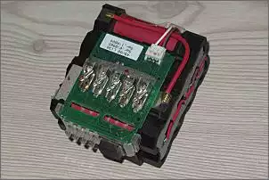

Hits:	640
Größe:	69,3 KB
ID:	527984Anbei ein Bild der Innereien meines Werkzeugakkus der Marke Metabo, Typ 14,4V Li-Power Extreme, 2,6Ah. Davon habe ich zwei Stück.
Der Akku (beide) ist nicht wirklich intensiv benutzt (entladen war der aber definitiv nie) und trotzdem war jetzt die Ladezustandsanzeige am Akku direkt nach dem Vollladen sofort nur noch auf 3 von 4 Balken. Gemeckert hat das ultra-intelligente Ladegerät trotzdem nicht...
Der Fehler war damit prinzipiell schon klar:
Eine Zelle ist nicht mehr in Ordnung.
Gehäuse entfernt: Ein parallel geschaltetes Zellenpaar hat nur noch 3,2V, während die anderen 3 Zellen-Paare über 4V haben.
Da diese Akkus wirklich "Extreme" sind, zumindest extreme teuer, würde ich ganz gerne die defekten Zellen austauschen. Die Risiken bei Austausch nur einer Zelle in einer Reihenschaltung sind mir bekannt, aber schließlich sind die zumindest beim Laden durch den integrierten Balancer geschützt.
Hat schon jemand so eine Akkupack demontiert und wieder montiert? Ist das ohne Schädigung überhaupt möglich?
Die Verbinder sind geschweißt.
Gibt es Reparaturdienste, die so etwas (alle Zellen tauschen) bei Lithium-Packs machen?
Wenn ja: Lohnt sich das überhaupt?
Für "sachdienliche" Hinweise wäre ich dankbar.
Friedhelm

Schau im Modellbaubereich, da gibt es Akkus in allen Grössenordnungen

Danke, die Zellenbeschaffung ist erst mal gar nicht mein Problem.

Hallo Friedhelm
Mein Vater ist Flugmodellbauer und er hat schon mehrere Akkus neu zusammengelötet oder Einzelne Zellen getauscht. Er hat dazu einen Elektronikerlötkolben und solche Metallplättchen zum Verbinden.
Ich habe einen Bosch Akkuschrauber, wo auch der Li-Io Akku kaputt war. Da hat er mir einen LiPo Akku eingebaut. Ich kann nur sagen Wahnsinn. Das Ding hat Power und Ausdauer. Hat allerdings den Nachteil das der LiPo Akku ein spezielles Ladegerät brauch. Das gibt's aber alles im Modellbaubereich.
Gruß Thorsten

Vielen Dank erstmal. Bei Akkuplus o.ä. Firmen hatte ich zu meinem Akku aber nichts gefunden.
@AllgaierR18, es sollte nach außen schon alles original bleiben. Ich habe auch einen Modellbaulader mit dem ich diesen Pack inkl. Balancer von außen Laden könnte. Das ist bei Werkzeugen aber unpraktikabel. Da muss man so einen Akku in die Ladestation drücken und alles ist gut.
Im Akkupack befindet sich (wahrscheinlich) ein Balancer und es gibt zusätzlich zu den Plus und Minus-Anschlüssen T- T+ und D.
So einfach ist die Geschichte daher wohl nicht und deswegen möchte ich nur die Zellen tauschen und alles andere so lassen. Löten würde ich am den Zellen lieber nicht und dann wird es allein von den Anschlüssen her, schwierig.
So ein Akkuschrauber (BS 14,4 LTX Impuls) kostet, schon inkl. der Akkus, eine ganze Stange Geld (ca 350€) und die Akkupreise für diese Maschinen sind eben entsprechend hoch.
Bei den NiCD oder NiMH war der Tausch einfacher und die Zellen guter Akkus hielten auch länger.

Du kannst löten, brauchst aber nen Kolben mit Power um nicht allzu viel Wärme einzubringen (kurze Lötzeit). Und nicht den Beutel beschädigen!!!
