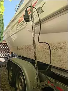

Das habe ich vom Vorbesitzer übernommen und es funktioniert recht gut. Damit kann ich den Trailer auch locker versenken, ohne dass der Stecker nass wird.
Hits:	136
Größe:	69,6 KB
Anhang 889643
Das ist wohl abnehmbar? Gefällt mir gut
Ja, das wird über den Rahmen gesteckt und unten mit einer Schraube gesichert. Für dauerhaft dran ist das Blech auch etwas zu dünn, das federt jetzt schon, wenn der Stecker drauf hängt.
