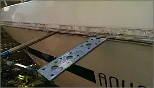

Ich wende mich an euch, weil ich mal wieder Probleme mit dem Spiegel habe.
Ich habe vor ein paar Jahren an meinem alten Boot einen Spiegel komplett erneuert, jetzt habe ich aber seit zwei Jahren ein Aquamar First bj ca 2000, Konsolenboot. Zugelassen bis 65 ps.

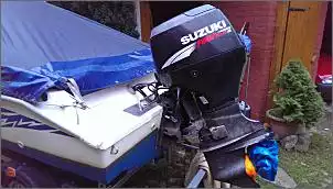

Seit 2006 ist da ein 70ps Suzuki EFI dran. Zu schwer und zu stark, ich weiß.

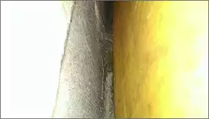

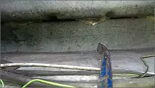

Nun habe ich in meiner AB-Wanne einen Riss an einer Kante entdeckt, siehe foto 2.
Dieser entsteht durch die Bewegung des Spiegels, anscheind biegt sich dieser durch.
Zu sehen ist es an einem Spalt zwischen einer Platte, die eine Wasserskistange halten soll und dem Spiegel. Dazu ein Link zu einem Video davon.
Wenn man hinten am gekippten Motor hoch und runter reißt, geht der Spalt zwischen 'Boot' und Spiegel ein paar mm auf und zu.

Riss
Hits:	296
Größe:	29,9 KB

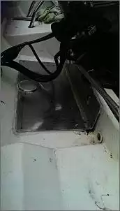

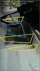

Mein Entwurf von der Verstärkung
Hits:	315
Größe:	27,5 KB
Nun die Fragen:
Ist die Bewegung am Spiegel evtl normal? Ich meine, ohne die Metallplatte würde man es nichtmal sehen, nur den kleinen Riss würde man dann sehen .
Kann man den Spiegel noch retten, wenn ich von Innen ordentlich den Spiegel mit Gfk-Holz-Sandwich Streben verstärke wie im Bild oder besser...
Das Boot ist alt, der Motor zu stark und schwer; das Boot wurde von uns auch nicht immer artgerecht bewegt, also zb auch bei starken wellengang gefahren.. das weiß ich alles, aber es hat immer gehalten, am Gardasee, Elbe oder sonst wo..
Ich bin da recht zuversichtlich, dass man hier noch ohne Komplett-Zerlegung den Spiegel ein paar Jahre retten kann.
Achja, bei zwei Probebohrungen von innen in den Spiegel, war das Holz trocken. Ich gehe davon aus, dass der Spiegel nicht durchweicht ist, dafür gibt es keine Anzeichen.
Jetzt bräuchte ich eine Antwort von den Experten

Wo bewegt sich denn der Spiegel? Da bewegt sich für mich lediglich die VA-Platte die auf dem AB-Kasten liegt und deren vertikal abgekantete Lasche/Zunge nicht mal ersichtlich mit dem Spiegel verbunden ist. Oder bewegt sich da echt das ganze Heck an die VA -Platte an und weg? Das wär ja dramatisch....
Edit: jetzt nach mehrmaligem Ansehen erkenn ich s auch. Ab zum Bootsbauer. Die AB-Aufnahme muss in die Tragstruktur des Bootes einkonstruiert werden....

Die VA Platte bewegt sich nicht, wir bewegen ja den Motor und somit den Spiegel.
Wie dramatisch es ist, ist die Frage. Ich denke, ein bisschen muss sich ein Spiegel ja bewegen, um die Kräft aufbauen zu können; nichts ist 100% steif. Vielleicht bewegt sich jeder Spiegel bei Belastung 1-2mm, man sieht es nur nicht, weil keine Stahlplatte daneben liegt wie bei mir...

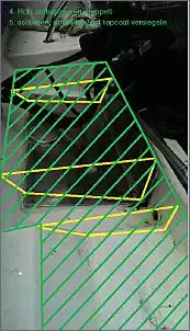

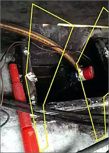

Mein Plan sieht aktuell so aus:
in der Bilge wird mehrfach mit Holz-GFK-Sandwich verstärkt, beispielsweise so:
Hits:	326
Größe:	90,4 KB
von oben schritt 1
Hits:	300
Größe:	58,9 KB
Schritt 2
Hits:	307
Größe:	83,1 KB
Damit ist der Spiegel an den Boots-Boden angebunden und die obere Platte verhindert die Biegung. Von innen werde ich evtl noch eine Stahlplatte unter die Unterlegscheiben legen.
Könnte klappen, mal sehen!

Joo, könnte klappen. Wirst dann ja sehen.
Wenn ich das richtig verstehe, willst Du den Spiegelkasten bis nach oben hin schließen?
Wie willst Du denn den Motor ankippen und die Lenkung montieren?

Bevor Du lospfuschst, rede mit einem erfahrenen Bootsbauer!!!!!
Wenn es dumm läuft, ist durch nicht abgedichtete Motorschrauben Wasser in das Spiegelholz gesickert und dieses ist nun dabei sich in Torf zu verwandeln. Somit verliert der Spiegel jedwede Fähigkeit, die Antriebskräfte in den Rumpf einzuleiten
Wenn dann eines schönen Tages bei voller Fahrt der Motor rausbricht und durchs Boot fliegt, ist es zu spät!!!!!

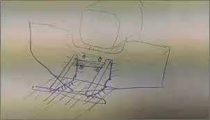

Hallo Benni,
der Hans hatt es oben ja schon mal geschrieben...
Bau dir eine Zusatzwanne die du kraftschlüssig in deine vorhandene einschraubst.
Schnellgemalt sehe das so aus...

Nix für ungut!aber…das ist voll Schrott Gunar.

Dann erkläre mal bitte warum das voll Schrott sein soll...
Hast du das selbst schon mal so verbaut und es gab hinterher nicht die gewünschte Stabilität...?

wir haben den Motor abgenommen, der Spiegel ist leicht feucht. Es gibt zwar keine weiteren Risse, aber wir möchten ihn erneuern.
Nun wollen wir dazu die Oberschale abnehmen. Ringsherum konnten wir sie trennen, obwohl die Schalen von innen teils quer laminiert sind.
Hits:	171
Größe:	41,2 KB
Vorne der Ankerkasten ist auch quasi ein Stück, konnten wir aber recht gut trennen. Hinten am Spiegel sind wir noch am fummeln, aber das grösste Problem haben wir unten.
Der Boden der Oberschale ist mit drei Querstreben mittels einer Art Schaum verklebt. Das Zeug ist hart wie Stein.
Wie kommen wir da weiter??
Hits:	172
Größe:	65,4 KB
Auf dem Bild sieht man Oberschale (Boden), den Schaum und die erste, hintere Strebe der unteren Schale.
Hat hier Jemand eine Idee?? An die mittlere und vordere Querstrebe kommt man gar nicht dran. Die konnte ich nur durch die seitlichen Lautsprecheröffnungen fotografieren:
Hier die mittlere Strebe
Hits:	153
Größe:	28,7 KB
Wenn wir die Oberschale hochnehmen, hängt Sie an diesen drei Streben. Mist, wie gehts hier weiter..??
Bitte um eure Hinweise!!

Versuche es doch mit einem Schneidedraht, wo die KFZ'ler die Autoscheiben mit austrennen, oder damit:
http://www.ebay.de/itm/Zug-Saege-DRA...-/250801592253 (PaidLink)
Der "Schaumkleber" (ich tippe auf PU-leim, oder doch ein Montagekleber?) sollte damit gut zu durchtrennen sein.
Gruß Uwe
Gruß Uwe

Genau daran habe ich auch gedacht! Aber wir kommen vorne nirgends mit dem Draht rein und können ihn auch nicht durchfädeln.
Aber mir fällt sonst auch nichts ein.. muss damit gehen

Was ist wenn du versuchst, einen stabilen Schweissdraht dadurch zuschlagen. Dann hast du einen Kanal, wo du den Sägedraht durchfädeln kannst.
Von meinem Apfelgerät gesendet.
