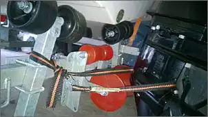

Ich hab mir hinten eine 30cm breite V-Rolle hingemacht und rechts und links daneben zu den seitlichen Stützrolle einen Fender gespannt. So trifft man beim Rauffahren kein Metall mehr und das Boot zentriert sich.
Hits:	427
Größe:	84,4 KB
