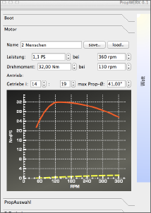

was ist denn, praktisch gesehen, der maximal mögliche Durchmesser?
hab es jetzt mal mit dem v^3-Ansatz gemacht, und wenn der Prop "beliebig groß" sein darf, dann komme ich auf 21.3"x26.9" bei Flächenverhältnis 0.4 für einen Zweiblatt mit vmax von etwa 3,82m/s (aber der wird wohl zu groß sein?). Selbst mit 5 Blättern noch 19"x26.5" und Ae/A0 0.63, Geschwindigkeit ändert sich quasi nicht.
ich würde daher empfehlen, die Übersetzung zu ändern- wenn ihr es mit den Umdrehungen auf zB auf 600 schafft, reicht zB ein zweiblatt, 17.1"x18.7", Ae/A0=0.57 , oder als fünfblatt schon 16.6"x19.2" (.53), Geschwindigkeit dann 3,815m/s also da ändert sich nicht viel.
den "Motor" hab ich übrigens so modelliert:
Hits:	224
Größe:	61,6 KB
ich hoffe, das entspricht ungefähr eurer Vorstellung :-D (naja... noch 1:1, aber siehe unten)
Zur Bezugsquelle/Fertigungsweise: Natürlich etwas speziell, weil sonst selten so niedrigbelastete Propeller verwendet werden... Natürlich kann man einen Bronzepropeller kaufen, die Größe dürfte man im Bereich von Segelyachten etwa wiederfinden, aber an ein 25kg-Boot einen 10kg-Prop zu machen wäre halt eine Sünde. Die Duisburger haben an ihren Booten relativ große, selbstgemachte Propeller aus CFK, das Problem ist wohl, dass die Blätter immer wieder abbrechen (und außer ebenfalls Selbstmachen wüsste ich auch keine Bezugsquelle).
Jemand der mal auf einer IWR als Special Guest war, war ganz überzeugt von ModellFLUGPropellern (auch aus CFK), allerdings war sein Boot leider nicht sehr überzeugend, daher weiß ich auch nicht wieviel der Rat mit den Flugpropellern wert ist. ich würde mal vermuten, Flächenverhältnis hoffnungslos zu klein, kann aber auch völlig danebenliegen, für sowas "abnormales" gibts halt kaum Test- oder Erfahrungswerte.
ich hoffe, das hilft erstmal etwas weiter... ansonsten, wenn ihr was korrigieren wollt oder ausführlichere Widerstandsprognosen gemacht habt, oder günstig an ein Getriebe kommt, womit ihr exakt 467,3 rpm schafft, sag Bescheid, dann lass ich es nochmal mit geänderten Werten durchlaufen...
edit: oh verdammt, jetzt seh ich auf dem Screenshot, dass da noch eine Untersetzung zwischen Motor und Getriebe war, die ich vergessen hab auf 1:1 zu stellen. Bin halt auch müde um die Uhrzeit :-D deswegen passen die Werte vorn und hinten nicht, ich änder das gleich mal
-so, jetzt geändert
Make it idiot-proof, and they'll make a better idiot.

Kann ja mal erklären, was/wie ich (bzw mein Programm) es mache:
Vorab werden Boot und Motor möglichst genau modelliert, das heißt es wird durch Formeln für den kompletten Geschwindigkeitsbereich festgelegt, welchen Widerstand das Boot hat, und für den Motor, welches Drehmoment (-->Leistung) er bei welcher Drehzahl bringen kann.
Weil man außer bei Neubauten natürlich fast nie die genauen Werte zur Verfügung hat, geschieht das über verschiedene Prognosen anhand von Kennwerten. Beim Widerstand kann man bisher zwischen 3 oder 4 Prognosen wählen (das soll mit der Zeit deutlich wachsen- bisher hauptsächlich Savitsky für Gleitboote), wobei die selbst checken, ob und in welchem Geschwindigkeitsbereich sie überhaupt anwendbar sind, und wenn man mehrere verwendet, werden die Ergebnisse automatisch zu einer Kurve zusammengefasst...
Genauso ist der "Motor" eine Schätzung/Vereinfachung, der besteht sogar nur aus Parabelstücken (das ist das im Screenshot). Trotzdem kann man maximale Leistung und Drehzahl angeben und durch Lage und Höhe des maximalen Drehmoments den Motor etwas "formen"- ob er sich eher wie der typische Zweitakter, Viertakter oder Mensch verhält.
Auch die Leistungscharakteristik des Propellers wird definiert, und zwar in Abhängigkeit von Steigung/Durchmesser, Flächenverhältnis und Flügelzahl, die Formel () dafür ist die Polynomdarstellung der Wageningen B-Serie (oder alternativ auch Gawn). Das ist eine extrem umfangreiche Testreihe gewesen, mit über 100 Props, und geniale Holländer haben es tatsächlich geschafft, die Ergebnisse in.. naja, 2 Formeln zusammenzufassen (allerdings ist das abgedruckt ca 20 Zeilen plus anderthalb DinA4-Seiten Koeffizientenmatrix *GG*).
Das eigentlich spannende kommt erst dann und ist zum Einen das "Matching", zum Anderen die Bewertung und Rückkopplung auf die Propellerparameter.
"Matching" heißt bei mir, auszuprobieren, wie der bestimmte Propeller mit dem Motor an dem Boot arbeitet, also
-bei welcher Geschwindigkeit welche Drehzahl+Drehmoment benötigt wird,
-ob der Motor bei der Drehzahl genügend Drehmoment hat, und auch,
-wie hoch der Motor es mit seiner Drehmomentreserve bei einer bestimmten Geschwindigkeit maximal zu drehen schafft heißt im Endeffekt, man kann auch die Schubreserve ermitteln, und damit, wie es um die Beschleunigung steht.
In der Bewertung/Rückkopplung wird dann je nach Kriterium eine Art "Punktzahl" vergeben (zB Endgeschwindigkeit, Viertelmeilenzeit müsste ich wohl nochmal auf 20m umschreiben , Kompromiss aus Endgeschwindigkeit und Beschleunigung,...), anhand der man optimieren kann. Heißt vereinfacht, das Programm schraubt so lang an den Parametern rum, wie es die Punktzahl noch steigern kann. Irgendwann ist es so nah am Maximum, dass alle weiteren Veränderungen ins Leere führen, dann ist die Optimierung erstmal soweit fertig.
Der nächste Schritt wird VLM ("Wirbelgitterverfahren") als detaillierteres Prop-Modell sein, das ist eine Panel-Methode, mit der man Propeller recht detailliert auch anhand ihrer Formgebung beurteilen kann- dazu gehört dann natürlich auch ein "Editor", wo man den Propeller anhand von parametrischen Steigungs-, Chord-, Rake-, und Skewverläufen definieren kann.
"Nächster Schritt", weil ich im Moment leider noch dran hänge, die Props optisch darzustellen. In der Konsole funktioniert es zwar, dh ich kann Dateien wie diese STL oder die VTK "in bunt" erzeugen (hier mit Flächenbelastung),
