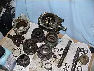

Falls du Teile benötigst:
Von den Kegelrädern mit Konusschale habe ich aktuell noch sechs Stück liegen. Oder auch ein Getriebe-Oberteil für einen 270er.
