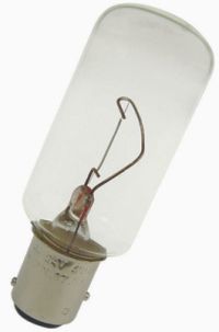

Die Blenden in der Leuchte sind für ein Leuchtmittel ausgelegt, das von oben gesehen punktförmig ist. Nur dann stimmen die Sektoren. Die LED ist flächig. Somit passen die Blenden in der Leuchte nicht.
Exakt so ist es, oder anders beschrieben: Der Glühfaden der Birne: ist ein genau senkrechter „Strich“ und nur dann passt die Blende.
Grüße von Herbert

John hat Recht. Deshalb sind in den zugelassenen Leuchtmitteln die Glühfäden
extra senkrecht angeordnet, damit eine exakte und scharfe Sektorengrenze
erreicht wird. Das kann mit den billigen LED Leuchtmitteln, die aus einem Pulk
von mehreren LEDs bestehen niemals erreicht werden.

Die herkömmlichen Leuchtmittel aus den zugelassenen Navigationsleuchten
haben einen senkrechten Faden, damit diese Abgrenzung der Sektoren
genau eingehalten werden kann.
Der Ständerdraht der den Faden oben hält ist auch nicht so komisch gebogen,
weil der Birnenbauer besoffen war, und zwar damit der Faden aus keinem
Blickwinkel heraus einmal komplett verdeckt ist. So ist der Faden von allen
Seiten wirklich (fast) voll zu sehen.
Akki
