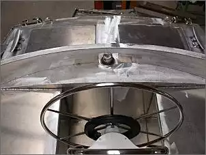

Hallo liebe Reinke-Bauer,
wie habt Ihr die Großschot realisiert? Ich finde keine Lösung und die Pläne geben auch nicht viel her. Läuft bei euch die Großschot über eine Winsch? Ich habe die S11 mit Radsteuerung realisiert. Würde mich über Lösungsvorschläge und vielleicht Bilder sehr freuen.

Hallo Hermann,
bei der S11 ist ein Traveller oberhalb der Pinne vorgesehen, von dort geht die Großschot an die Baumnock.
und hier: http://sy-nanumea.de/nanumea.htm, bei der Nanumea unter "Fotos" kann man es gut sehen.
Gruß, Micha
Hits:	207
Größe:	103,9 KB
so haben wir den Platzbedarf gelöst..
