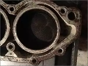

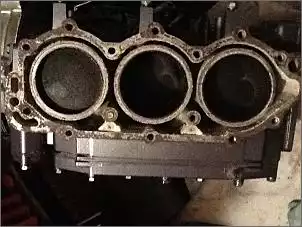

Ich hab gestern bei einem 40er Yamaha VRO aus 96 Den Kopf runtergenommen. Der Motor wird neu aufgebaut und soll u.a. auch bei Rennen eingesetzt werden. Deswegen wollte ich sicher gehen, daß die Kühlkanäle tiptop sind.
Von 14 Bolzen konnte ich 13 lösen. Nr. 5 knackte durch.
Der Motor ist Identisch mit dem 50er bis auf Vergaser, Auspuff und Kerzen.
Der Kühlkanal war schon ziemlich verkalkt. Ebenso die Anoden im Kühlkanal.
Erstmal sehen wie ich den Rest vom Bolzen herausgezaubert bekomme. Sch..... Arbeit.
Thorsten

Ich glaube bei deinem Bolzen hilft auch nur noch Ausbohren und hinterher Ausdrehen. Ich mache das mit einer Art Gewindeschneider, der die schraube dann rausdreht

Zitat von halbig Beitrag anzeigen
Vielen Dank Gunar und Thorsten für eure Beiträge. Ich komme Samstag wieder zum Boot und werde dann auch gleich berichten. Ist das normal dass die Kolbenköpfe so veruhst aussehen?
Gruß Christoph
Die Schicht auf der Kolbenoberfläche entsteht durch das Zweitaktöl beim verbrennen (Ölkohle) und bildet sich auch im Auspuff.
Ist aber unschädlich.
Thorsten
Thorsten
Alt 27.03.2014, 19:21
Benutzerbild von halbig
halbig halbig ist offline
Registriert seit: 13.02.2012
Ort: Bremerhaven
Beiträge: 153
Boot: Drago Sorocos , DF90
56 Danke in 43 Beiträgen
Das diese Schicht entsteht war mir klar aber ich hab gedacht dass die vielleicht "rehbraun" ist. Also so, wie Zündkerzen aussehen sollen. Bringt das eigentlich was diese Kohleschicht abzuschleifen oder ist die sowieso nach einmal Boot fahren wieder da?
Gruß Christoph
