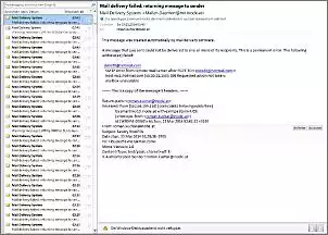

Leute ich hab seit gestern abend ein riesenproblem.....
Mein Outlook sendet unmengen mails raus (ca. 1000 wieder zurückgekommen...unzustellbar)
Hits:	431
Größe:	100,2 KB
Malwarebytes findet wohl 44 Infizierte Objekte, stellt sie in Quarantäne und verlangt Neustart....
Nach dem Neustart lass ich nochmal laufen.... sind wieder da.
Avira findet gar nix......
Bleibt wirklich nur eine komplette Neuinstallation?????
Anhang 523811
Bevor Du die ganz grosse Aktion startest mach noch einen Versuch
mit Spybot - Search & Destroy. Ist eine kostenfreie Software (z. B. bei Chip downloaden) und hat mir in den letzten Jahren schon so manches hartnäckige Übel entfernt.

So... bin wieder da....
Hab mal reinen Tisch gemacht........
Outlook rausgeschmissen, Avira durch Avast ersetzt, Passwörter geändert (mehr Aufwand als die eigentliche Neuinstallation)
Siehe da... nach der Neuinstallation wurden eine unmenge Ungeziefer entdeckt!!!!!
Scheint so, als ob der Virenscanner abgeschaltet worden wäre!!!
naja..
einiges an Programmen fehlt noch, aber im grossen und ganzen läuft der Kübel wieder

Nope..... Die Goldene Corvette hat schon recht.....
Habe neu Partitioniert, formatiert, neu Installiert ohne Internetverbindung.
Der Avast bietet die Möglichkeit zu Scannen VOR Betriebssystemstart.
und DA wurde dann einiges Ungeziefer ausgegraben, dass sich schon wieder in der Jungfräulichen Win-Installation eingenistet hatte
Nach einer wiederholten Installation war dann alles Sauber.
Ich kann nun nicht genau sagen WO das Ding Versteckt war, hoffe aber es is nun weg
