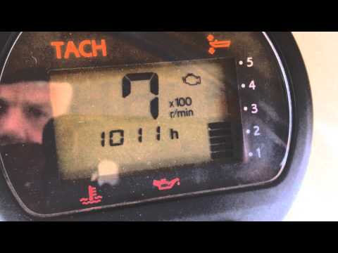

Hallo Männers,
ich habe so eine Anzeige im Boot.
Oberhalb der x100 Anzeige blinkt die Warnanzeige für Motorprobleme/ Wartungsanzeige.
Ansonsten gibt es keine anderen Probleme oder leuchtende Anzeigen.
Kann man dieses Blinken selbst resetten, da es anscheinend nicht gemacht wurde nach der letzten Wartung??
Danke im Voraus.

Moin Bernd,
dieses Anleitung habe ich schon gefunden.
Leider geht man nicht auf die Fehlermeldung ein.
Ich denke es gibt noch eine Anleitung direkt für Instrument.
Das Aufleuchten der Anzeige erfolgt anscheinend mit einem Blinkcode, der auf einen bestimmten Fehler hin weißt.
In meinem Fall anscheinend 8x kurz und nach einer Pause 2 x lang.
siehe hier:
https://www.youtube.com/watch?v=EbmaBVte4H0
Vielleicht hat ja doch einer so eine Anleitung.
Sonst müsste ich einen Yamaha-Monteur für teuer Geld kommen lassen.

Hallo Torsten,
Demnach habe ich einen Fehler mit dem Code "28"

prüf' mal deinen Neutrallagenschalter im Motor.
-the mechanic-
Moin Moin.
Nun wird es schwer. Danke erstmal für einen weiteren Tip.
Aber was genau ist dieser Schalter? wo ist er und was soll ich prüfen??

schau' mal auf der STB-Seite unter der Haube, dort wo der Schaltzug eingehakt wird. Da läuft ein Schiebestück in einer Schiene, und in der Mitte dieser Schiene sitzt ein kleiner Mikroschalter, der, wenn der Motor in Neutral steht, geschaltet wird.
Vielleicht ist die Schaltzugeinstellung nicht optimal, der Schalter klemmt (verhartz, defekt) oder sowas in der Art.

Es scheint der richtige Weg zu sein.
Der Schalter scheint defekt zu sein.
Das Gummi über dem Taster ist defekt und verkantet.
Werde morgen einen neuen besorgen.
