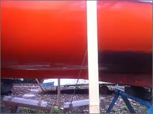

Standard Eingetrocknete Algenbewuch am Rumpf kennt jemand ein gutes Mittel zum entfernen
Hallo liebe Bootsfreunde,als ich letztes Jahr mein Boot aus dem Wasser auf dem Trockenabstellplatz stellte hatte ich den Rumpf nicht Dampfgestrahlt. Wollte es heute machen aber das zeug ist so fest drauf,weiß jemand wie man das runder bekommt. mfg Peter
