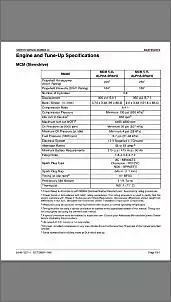

Das steht bei mir.
Hits:	353
Größe:	49,2 KB
Gruß Ingo

die original Brunswick Betriebsanleitung bis 1996 gibt für den 5.0L sogar nur 180 PS an.
Scheint von der Motornummer abhängig.
Gruß Alex
