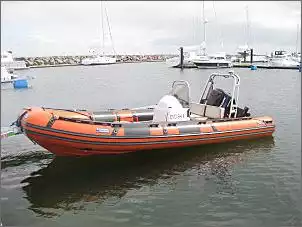

Unser Pischel im Hafen von Kühlungsborn.

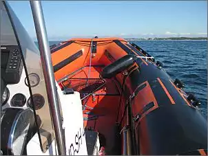

ruhige See und Angelwetter.

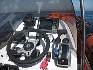

Der Steuerstand
