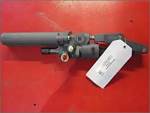

Hallo Bande.
wer kann mir sagen welches die Druck bzw, die Rücklaufseite zum Ölkühler
an meiner neuen Lenkunterstützung ist.

der Druckanschluß ist der dünnere Anschluß

eine Frage zu der Hydraulischen Lenkung. Wie wird denn diese im Boot genau verschraubt ? Kann das sein das sie etwas schwimmend verbaut ist. Meine kann ich leicht bewegen wenn ich links am dicken Teil etwas wackel.
Ist das normal das da etwas Luft ist oder sollte diese bombenfest sein ?

Der Lenkhebel bewegt sich um einen Drehpunkt, die hydraulische Unterstützung ist drehend mit einem Bolzen gelagert.
Das muss sich drehen können , sollte da aber nicht "rumschlackern".
