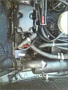

ich habe ein Überhitzungsproblem bei meinem Mercruiser 4,3 l Bj 98, 205 PS.
Nachdem ich den Impeller getauscht habe, überhitzt er noch immer. Wie viel Liter passen denn in den inneren Kreislauf? Ist das Ding original oder Zubehör?
Danke,
Heiko

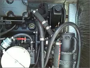

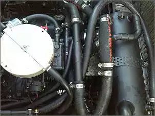

Wo ist denn bloß das Thermostat???
Hits:	245
Größe:	64,8 KB
ID:	520699Klicken Sie auf die Grafik für eine größere Ansicht
Hits:	201
Größe:	55,8 KB
ID:	520700Klicken Sie auf die Grafik für eine größere Ansicht
Hits:	183
Größe:	60,1 KB
Ich habe jetzt Wasser aufgefüllt und mal ganz bewusst den Temperaturzeiger beobachtet, er geht zwar langsam aber ohne Unterbrechung von 0 auf 100 Grad, ohne einmal ab zufallen oder zu schwanken, klingt für mich nach nicht öffnendem Thermostat - nur wo sitzt das???
