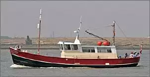

Nee ist nix verlängert. Ist original 52' 0" lang. Also umgerechnet 15,85m. Die Länge war wohl nicht als Sportboot gedacht:

AAaaaber LxBxT=15,85x4,27x1,7=115
Das Boot lief als Fischereifahrzeug in Holland und ist z.Zt. in England als Sportboot unterwegs. Ist also schon in der EU zugelassen. Brauche ich trotzdem ein Schiffsattest?
