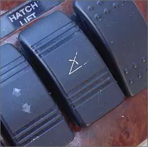

Hallo Forum,
da ich mein Armuturenbrett neu lackieren möchte, muss ich mehrere Carling Schalter plus deren Sicherungen ausbauen. Kann mir jemand sagen, wie diese ausgebaut werden?

Hallo Unbekannter
Einfach zusammendrücken und nach oben schieben .

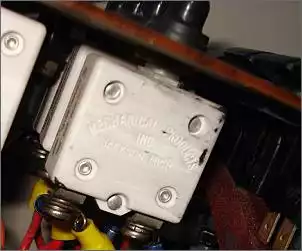

Weiß auch noch jemand, wie diese Sicherungen hier ausgebaut werden?
Die Sicherung ist von Jackson.
Hits:	123
Größe:	54,4 KB
MfG
Der 3260Skipper!
Alt 02.03.2014, 10:18
Die schwarze Gummikappe ist eine Mutter.
Einfach abschrauben.
Wenn es nicht geht, da zu fest, vorher die untere Mutter etwas lockern.

Die Gummikappe sieht etwa so aus.
