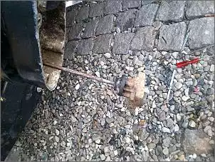

Hallo zusammen
Ich will den Impeller wechseln. Alles soweit gut nur leider geht die Schaltstange nicht ganz raus. Ich habe erst mal das Gehäuse mit den 4 Schrauben am Getriebegehäuse gelöst damit ich das Getriebe abbekommen, nun Steckt die Schaltstange im Unterwasserteil aber geht halt nicht ganz raus.
Hab ich etwas übersehen? Oben habe ich die Schaltstange gelöst aber nach 20 cm ist Schluss .
Bitte um Hilfe!
Gruß Carsten

Ja das geht ganz einfach wenn man weis wie. Die Schaltstange wird oben am Umlenkhebel gelöst und zwar indem man den Schaltbowdenzug vom Hebel entfernt und dann den Splint des Umlenkhebels heraus zieht. Dann den Umlenkhebel ca. 2cm nach innenschieben und die Schaltstange ist frei.
Unter der Rubrik Motorentechnik ist es vor recht kurzer Zeit für einen 70er beschrieben worden mit Fotos.
Und wenn du bei youtube mal nachsiehst findest du sogar nen Film dazu.

Das Schaltgestänge ist oben gelöst es bewegt sich ja auch und ich kann es 20 cm herausschieben aber weiter nicht.

Hallo Carsten !
Die Schaltstange ist oben z-förmig etwas gebogen . Eventuell klemmt dort die Säge ! Einfach mal etwas verdrehen !

Habe oben ein aufgeschraubtes Auge, habe die Schaltstange nun ausgedreht. Mal sehen , irgendwie werde ich es wieder zusammen bekommen.
Danke für die Antworten.!
