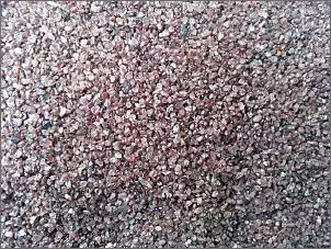

Garnet ( Spezialsand aus Australien zum Strahlen) ist da ...
Hits:	297
Größe:	175,7 KB

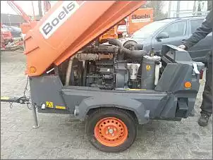

Kompressor und Strahlkessel sind da ....
Hits:	264
Größe:	108,1 KB

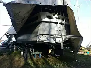

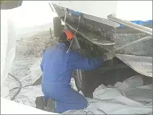

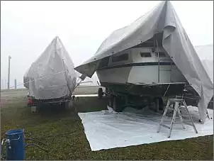

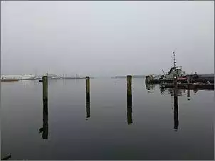

Hier mal die Fortsetzung:

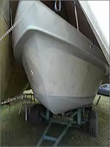

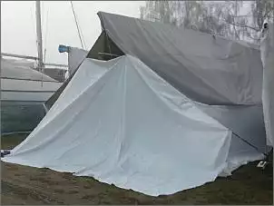

Starker Nebel. 8 Uhr 4° es geht los. Vorbereitung
Hits:	260
Größe:	79,7 KB
Vorbereitungen abgeschlossen:
Hits:	225
Größe:	68,3 KB

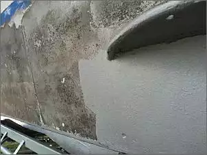

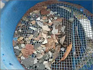

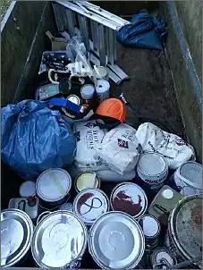

Das Sieb ist voll mit alten Farbrückständen und Antifouling...
Hits:	244
Größe:	188,6 KB
Es lohnt sich also
Hits:	264
Größe:	67,8 KB

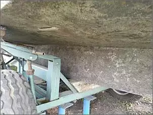

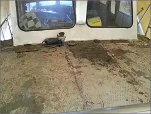

Nach einigen Problemchen (Strahlschlauch geplatz, Arbeiter wollten essen) waren wir erst gegen 14 Uhr fertig.
Hits:	319
Größe:	113,8 KB

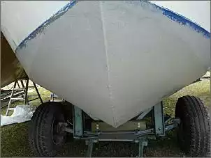

Es hat sich aber gelohnt. Blankes Metall ist diesmal ein guter Anblick :-D
Hits:	452
Größe:	110,5 KB

Hier mal noch ein kurzes Video: http://youtu.be/pe2GVDMOph4
Am Ende platzt der Schlauch. Den Knall hört man irgendwie nicht
Der hat mich aber vor Schreck das Video beenden lassen ...
Zu Deinen Fragen: Ich kopiere mal den Text aus einem anderen Tread:
ich habe gerade mein Boot gestrahlt. Das ist keine Hexerei.
Einen Kompressor habe ich bei BOHL geliehen 58€ für ein Wochenende (3000 Liter pro Minute). Einen Strahlkessel und Strahlschlauch hatte ich privat besorgt. Die bekommt man aber vielerorts auch geliehen. Ein Privatmann nimmt hier am Wochenende mit Kompressor 150€ dafür.
Die Menge vom Sand hängt vom Sand ab Wir hatten Garnet (Australischer Sand ) der war grob, staubt nicht und nimmt Feuchtigkeit nicht so gut auf. Wir hatten 4 Säcke á 25kg und haben die mehrmals benutzt. Einfach zusammenfegen und grob durchsieben.
Nach 4maliger Benutzung war der Sand dann auf und wir fertig.
Mein Boot ist 9,40m x 3m.
Strahlen ist nicht schwer und man kommt gut voran. Wir wären in 2 Stunden durch.
Du brauchst noch einen Ganzkörperanzug (Blaumann) und einen Gesichtsschutz ähnlich einem Schild zum Schweißen, Staubmaske und Arbeitshandschuhe.
Das war´s. Vielleicht noch einen 2.Mann, der den "Kessel" bedient und mal gegenklopft und einen Menge Folie.
Schaue mal hier http://www.boote-forum.de/showthread.php?t=200183
Ich stelle gleich ein paar Fotos rein.
Gruß Jan

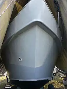

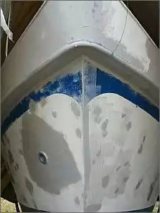

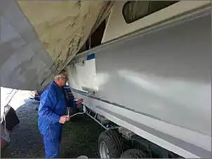

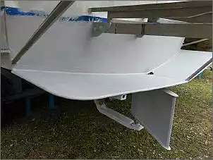

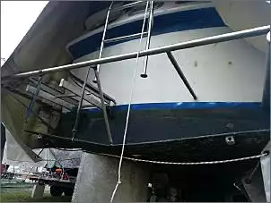

So wurde der Rumpf also noch einmal grob angeschliffen und bekam zuerst 5 Schichten
Intershield 300 (Lecker Aluminium). Das honigartige Zeugs wird mit Härter gemischt und
füllt wunderbar die Einfressungen. 40 Jahre habe schon einige Spuren am Boot
hinterlassen. Der Vorbesitzer war nicht so sorgfältig.
Hits:	303
Größe:	123,2 KB
Nun bekommt es aber ein neues Leben
Hits:	292
Größe:	105,5 KB
erste Schicht:
Hits:	279
Größe:	95,4 KB
Da vom Intershield alles so wieder abblättern würde, brauchte es noch einen Primer.
Geiles Zeugs. Ich war vom Duft so high ... und das trotz Maske.
Hits:	272
Größe:	83,6 KB
Hier noch der Zwischenstand vom Überwasserrumpf: schleifen, spachteln, schleifen, spachteln, streichen und äääh.... hatte ich schleifen schon erwähnt ...
Hits:	268
Größe:	45,8 KB
Bei diesem Ausblick schmeckt dann auch das Feierabend Bier
Hits:	254
Größe:	46,1 KB

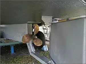

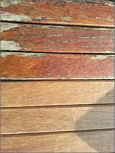

Auf das Bild muss vorher etwas Pfeffer drauf
Trotzdem ist der Sealer oben gut zu sehen.
Hits:	245
Größe:	49,2 KB
Hits:	249
Größe:	105,6 KB

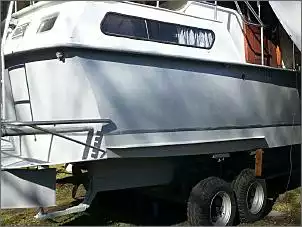

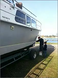

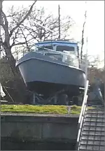

Schönes Wetter heute ...
Hits:	407
Größe:	104,6 KB

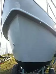

Oben grundiert ...
Hits:	418
Größe:	79,8 KB
Hits:	392
Größe:	89,7 KB

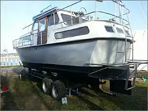

Antifouling ist jetzt auch erstmals drauf ...
Hits:	378
Größe:	45,4 KB
Und Feierabendbier

Aber vorher geht es eine Etage höher. Da wartet noch mein Horrordeck :O

Antifouling zu Ende gemacht.
Hits:	261
Größe:	66,4 KB
Und schleifen vom Primer ...
Hits:	259
Größe:	104,8 KB
Und die Plane vom Dach ...
Hits:	256
Größe:	45,8 KB
19,5°C beim Abschlussbier
Hits:	247
Größe:	59,2 KB
Sieht ein wenig aus, wie von der Marine.
Hits:	248
Größe:	38,0 KB
★☆★ gesendet mit dem Wischgerät ☆★☆

Ist das Bild mit der flex Das achterdeck? Auch gestrahlt? Hast du Irgendwie mit bekommen Das du viel stahl bei der Sand Aktion abgetragen hast?
Gesendet von meinem Eierkocher
Alt 09.03.2014, 18:59
Benutzerbild von derfighter
derfighter derfighter ist offline
Registriert seit: 06.11.2011
Ort: Kreis Segeberg
Beiträge: 584
Boot: Sea Ray 330
1.056 Danke in 340 Beiträgen
Ja, das ist das Achterdeck. Wir haben es wegen der Fenster lieber nicht gestrahlt.
Da waren vorher Antirutschplatten drauf gefliest. Schlecht gemacht, Rost und Wasser konnten frei walten. Darauf noch mehrere Schichten Farbe.
Meine Frau hat mit Hammer und Meißel 2 Tage gegen die Platten gekämpft. heute hat sie mit der Flex alles sauber geschliffen. Morgen kommt Spachtel und Rostschutz rauf.
Metall hat mich das Strahlen nicht gekostet. Da muss man viel länger auf einem Punkt strahlen.
