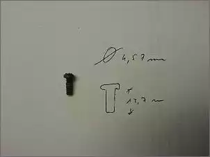

Hallo ich bin auf der Suche nach Zollschrauben in 3/16 und 12,7 mm lang.
Ich bräuchte 8 Stück am liebsten mit Kreuzschlitz.
Wer kann mir helfen?

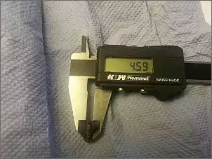

Prima ich hab keine Ahnung nach welcher Größe ich suchen soll.
Ist die Schlüsselweite auch gleichzeitig das Gewindemaß?
Ich hab bis jetzt gedacht das das 3/16 Schrauben sind und Ein Zoll lang.
Scheiß Ammizeugs da blickt doch keiner durch
Alt 21.02.2014, 10:46
Benutzerbild von gnymfaz
gnymfaz gnymfaz ist offline
Registriert seit: 12.06.2010
Beiträge: 847
891 Danke in 570 Beiträgen
Ne, musst schon den Durchmesser vom Gewinde messen. Deinen 4.57mm kommt 23/128 am nächsten..
http://www.gewinde-normen.de/umrechnung.html
Ein Zoll ist 25,4mm, also hast du eine Länge von 1/2"
PS: Schlüsselweite hat wenig mit dem Gewinde zu tun.. Thermagmuttern gibt's in M8 mit SW 12 und SW 13
Geändert von gnymfaz (21.02.2014 um 12:02 Uhr)

4,57 mm ist kein US Zollmaß
UNC (Grobgewinde)
http://www.gewinde-normen.de/unc-gewinde.html
UNF (Feingewinde)
http://www.gewinde-normen.de/unf-gewinde.html

Wenn man die Anzahl der Gewindegänge bei 1 Zoll Schraubenlänge zählt, und den Außendurchmesser der Schraube nachmisst könnte man mit der Tabelle das Gewinde-Maß bestimmen.

Ich komme laut Tabelle auf 3/16
Und in der Länge auf 1/2 Zoll.
Die Steigung ist laut Gewindelehre 1,0
Ok ich werd nachher mal zählen.

Ich zähle 11, plus-minus
könnte die hier sein http://www.zollshop.de/de/zollschrau...pty-1/-empty-4
Hat 24 Gänge.. Ich kann aber mit der Bezeichnung nix anfangen.. Durchmesser?

Der DurchmesserKlicken Sie auf die Grafik für eine größere Ansicht

Nö sonderlich eilig ist das nicht ist von einer Freilaufnarbe der Geländehure
Schick doch mal bitte deine Adresse.
Ich brauche ja auch nur 8 Stück und nicht ein Paket mit 50 Stück.
Aber das mit 11 Gängen kommt schon hin.

Welchen Durchmesser hat denn die Schraube aus dem Link?
Die sieht so schon mal nicht schlecht aus, da ich die wohl auch abgezählt bekomme
Edit:
Ich hab gerade noch mal gegurgelt die könnten hinhauen, werde einfach mal 16 Stück bestellen, vielen Dank für Eure Hilfe.
