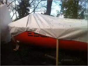

Guten Morgen,
in der kommenden Woche möchte ich mit dem Antifouling-Aufbau beginnen. Da ich bisher kein AF dran hatte und der Rumpf blitzeblank ist, stellt sich mir die Frage: Wie bekomme ich eine gerade Wasserlinie?
Die Höhe kann ich aufgrund der Stabilitätsplatten gut einschätzen, aber mit dem bauchigen Rumpf tue ich mich mit einer geraden Linie schwer. Gibt es da Tipps?

Das einfachste ist es kurz ins Wasser und dort anzeichnen (Vorne und hinten).
oder es ein paar Tage liegen lassen und und an der " Schmutzkante" entlang anzeichnen. Danach wieder suabermachen und dann kans losgehen.
dannna türlich ein paaar cm höher Streichen wegen Beladung.

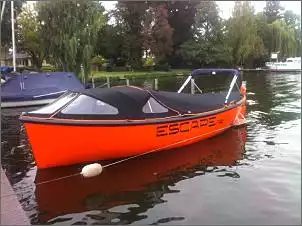

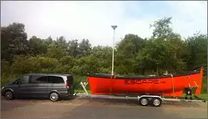

Ich habe geplant, ab Höhe der hinteren Stabiplatten bis knapp unter die metallene Bugleiste zu gehen. Mit 10 Pax an Bord sind die Stabiplatten leicht unter Wasser und zu hoch soll das AF ja auch nicht sein.
Anbei nochmal zwei Bilder zur Verdeutlichung.

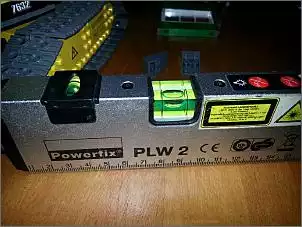

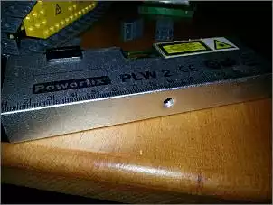

Hallo Nick
Hits:	159
Größe:	71,8 KB
Das kann ich dir leihen.
Hits:	157
Größe:	61,8 KB
Mit Stativanschluss.
Hits:	166
Größe:	29,9 KB
Macht einen Strich:o
