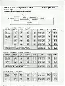

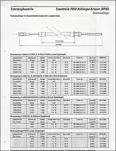

Knott ist nur der zulieferer für BPW (Bergische Achsenfabrik Wiehl), die Bremsseile kommen von BPW und richten sich in der Länge nach der Spurbreite.
Ferner nach dem Bremsentyp (Durchmesser), und ob ohne oder mit Gabelkopf.
Ich habe Dir hier einige Listen eingescannt, vielleicht hilft Dir das weiter zur Original-Bestellnummer. Unter dieser kannst Du dann die Seile im Fachhandel bestellen.
Hits:	135
Größe:	80,2 KB
ID:	515111 Klicken Sie auf die Grafik für eine größere Ansicht
Hits:	116
Größe:	75,3 KB

Jetzt läuft´s!
Danke Männer!
