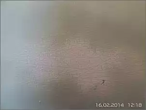

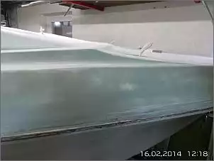

Hab mich jetzt mal durchgelesen und glaube werde LKW lack nehmen auf 2k Basis nicht den Teuren "Bootslack"!!
mit pfusch naja! nur weil ich nicht alles runter schleifen will und es mit Füller genau so funktioniert beschreibe ich das jetzt nicht als pfusch! aber das ist jetzt Ansichtssache!! Klicken Sie auf die Grafik für eine größere Ansicht

Es wird nicht funktionieren!! Der Füller fällt mit der zeit ein und dann siehts aus wie vorher.
Mit anschleifen und spachteln könnte es weg gehen, mit Füller allein niemals.

Man muss das ja nicht Pfusch nennen - temporäre Reparatur geht auch ....
Du solltest das soweit runter schleifen, bis der Riss rausgeschliffen ist, wenn du dazu keine Lust und oder Einsicht hast, dann kannst du genauso gut Kaugummi nehmen.
Viele Filler ziehen Wasser und in deinem Fall wird das Wasser dann ins GFK geleitet - und das heißt dann irgendwann Osmose ...
Mal abgesehen davon, dass Risse ja eine Ursache haben und auch eine Wirkung auf das umliegende Material.

Hab ein paar Stellen durchgeschliffen! Die Risse sind nur in der Obersten Schicht im Gelcoat und das auch nur am Bug oben!!
Das Boot hat sonst keinerlei Spinnenrisse und das Restliche Boot ist auch nicht davon betroffen!!
Darum wollte ich das ganze auch nicht runter Schleifen!
Und das mit dem LKW Lack (Nutzfahrzeuge Lack) das ist ein sehr Strapaziehrfähiger Lack der große unterschied was den Bootslack auch teuer macht ist das der Bootslack auch rollbar ist das funktioniert mit LKW Lack absolut gar nicht!!
MFG Dominik Marte

Das ganze Gelcoat abscheifen? wer hat das gesagt??? Da, wo die Haarrisse sind, da sollte man das schon machen und mit geeigneten Mittel weiterarbeiten. Entweder nimmt man Watertide oder mischt sich eben entsprechend selbst etwas auf Epoxidbasis an.
Auch habe ich zumindest nie behauptet, dass LKW-Lack schlecht wäre. Nur braucht jeder Lack einen Untergrund, auf dem er optimal haften kann. Hier werden ja von den verschiedenen Herstellern entsprechende Systeme angeboten. Keine Ahnung, ob von den LKW-Farbenherstellern Grundierungen angeboten werden, die auf Gelcoat optimal haften. Und hier liegt der Hase im Pfeffer, weil es bei dir ja wohl eh nur um den ÜW-Bereich geht, oder?
Wenn ich Lack kaufen muss, dann kostet mich der Spaß grunsätzlich immer um die 50 EUR/ Liter und mehr. Da ist es fast egal, ob im PKW, LKW oder Bootsbereich. Die anderen Sächelchen dazu und schon ist die Geldbörse ordentlich geschröpft. Alleine gutes Schleifpapier kostet. Trotzdem ist das nicht der Hauptfaktor. Der ist und bleibt nämlich die Arbeit. Bloß weil ich selber schleife und spachtel, gibt es das nicht umsonst. Und die kostet eben meine Zeit. Rechne das bloß mal mit 10EUR / Stunde. Und nun überlege mal für dich, was es dich kostet, wenn du diese Arbeit zweimal machen musst, weil du ungeeignetes Material verwendet hast.
Und du hast Recht: Bootslack, der in unseren Bereich angeboten wird, ist so eingestellt, dass bestmögliche Ergebnisse von Nicht-Profis erzielt werden können. Also mit rollen anstatt spritzen und ein weiterer Faktor ist die Verarbeitungstemperatur. Da kannst du ab 10 ° C loslegen. Wärmer als 15° sollte es garnicht sein Die Lacke von Epiphanes, egal ob 1k oder 2k sollen sehr gut sein.
