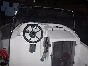

Ich bräuchte mal ein paar Bilder von Schaltboxen, welche Alternativen gibt es zur Standardschaltbox? Grund ist das Cockpit des Bootes, siehe Bild:
Hits:	86
Größe:	108,5 KB
ID:	515860 Klicken Sie auf die Grafik für eine größere Ansicht
Hits:	99
Größe:	107,4 KB
Das ist das gleiche Boot, gehört einem Freund von mir.
Das sieht nicht ganz so hübsch aus, im Netz habe ich noch nix gescheites gefunden. Ich denke da an eine Einbaulösung, links im Schacht. Da muss ich noch die Höhe des Lenkrades beachten.
Weiterhin würden mich eure Erfahrungen mit dem Mercmonitor interessieren, reicht der aus oder braucht man weitere Instrumente?
Rainer
