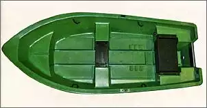

ich möchte an meinem Pioner 13 eine Möglichkeit haben Dinge abzulegen (z.B. Kunstköder, Messer, Zangen, Dose Cola, etc.)
Das Ganze sollte möglichst wie eine Art Blumen(Balkon)Kasten an der Bordwand (innen) hängen. Habt ihr Idee, ob es sowas zu kaufen gibt? Wenn nicht, wie könnte man so etwas befestigen, also einhängen, damit ich es auch wieder nach dem Ansitz mitnehmen kann?
Zusätzliches Problem ist, dass die Bordwände alle gebogen sind.

mach doch mal ein Bild von der Bordwand.... dann fällt dem einen oder anderen sicher was ein.
Hab mir gerade eine Bild von nem Pioneer13 im Internet angeschaut.... die Bordwand ist doch Gerade ?
Ich würde mir das selber aus 2 Flacheisen bauen (Passend zurechtbiegen, mit Filz überkleben damit die Bordwände nicht zerkratzen) und eine Passende Schale/Kübel etc. daran festschrauben.

Das mit den Kantenleisten ist schon mal für Kunstköder ne gute Idee.
Die Dinger mit den Saugnäpfen z.b. Von Fox hab ich auch schon gesehen.
Ich dachte aber ehr so an eine Art ein Meter breiten Blumenkasten, nur nicht so tief und instabil.
Ich hab gerade kein Foto vom Boot, nur aus dem Netz. aber ich glaube man gut die schrägen, gebogenen Bordwände erkennen.
