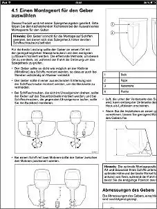

Ich beschäftige mich derzeit auch mit der Gebermontage meines Dragonfly, lt. Anleitung soll ich es so machen....Klicken Sie auf die Grafik für eine größere Ansicht
Hits:	497
Größe:	165,3 KB
